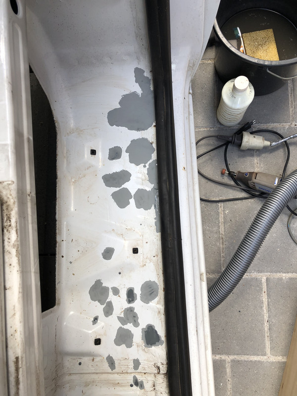

Daaronder vond ik dit
Roest eruit met een dremeltje omdat het maar kleine vlekken zijn en ik ze niet onnodig groter wil maken
Ontvetten opschuren weer ontvetten en Zinga erop
Deze laat ik zo, trek fotos van elke plaats waar Zinga opzit en binnen een tweetal jaar is ‘t controle. Waar veel zink weg is slijp ik terug uit, teken dat er nog roestresten zitten. Waar er weinig weg is ontvetten en een extra laagje erop.
Roest aan de buitenkant krijgt dezelfde behandeling maar dan egaal opschuren met de carrosserie en een afwerkingslaag in de kleur van de carrosserie. Maar daar ben ik dus nog lang niet…

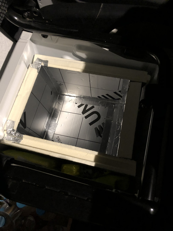

Provisoire koelbox ingemetseld onder de passagierszetel voor de tijd dat er nog geen koelkast inzit. Het deksel komt nog, eerst terug naar de winkel.
