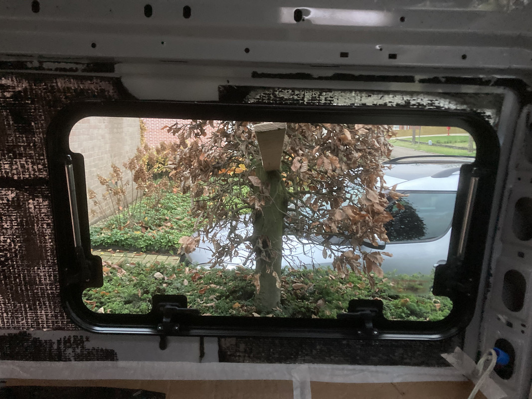

Vandaag ben ik begonnen met de inrichting van een Ducato L2H2, bwj. 2021 als kampeervoertuig.
Meteen de zaag erin en een mooi klapraam voorzien van "Carbest", type RW ECO, 800 mm x 450 mm
Nu heb ik al vele ramen geplaatst, meestal ;de gekende Seitz, maar dit is nieuw voor mij. Het raam heeft namelijk geen binnenkader waarmee het met schroeven kan verbonden worden. Wel is er een combirollo (insekten-verduistering) voorzien, maar dus niet om het buitendeel te bevestigen.
Wat doe ik?
Aan de binnenkant een 30 mm dik houten kader, verlijmd met polymeer tegen de metalen wand van de bus. Aan de omtrek van het raamframe kit aanbrengen: Sika Lastomer 710 of Dekaseal 8936.
Heeft er iemand ervaring met het plaatsen van dit soort raam?
